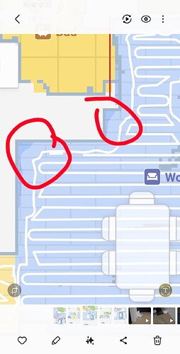

Die Ecken macht er auch nicht alle sauber obwohl es freie 90° Ecken sind die groß genug sind um diese zu erkennen.

in dem Bild sieht man das der besonders in der linken Ecke nicht hingegangen ist. Das waren knapp 30cm
