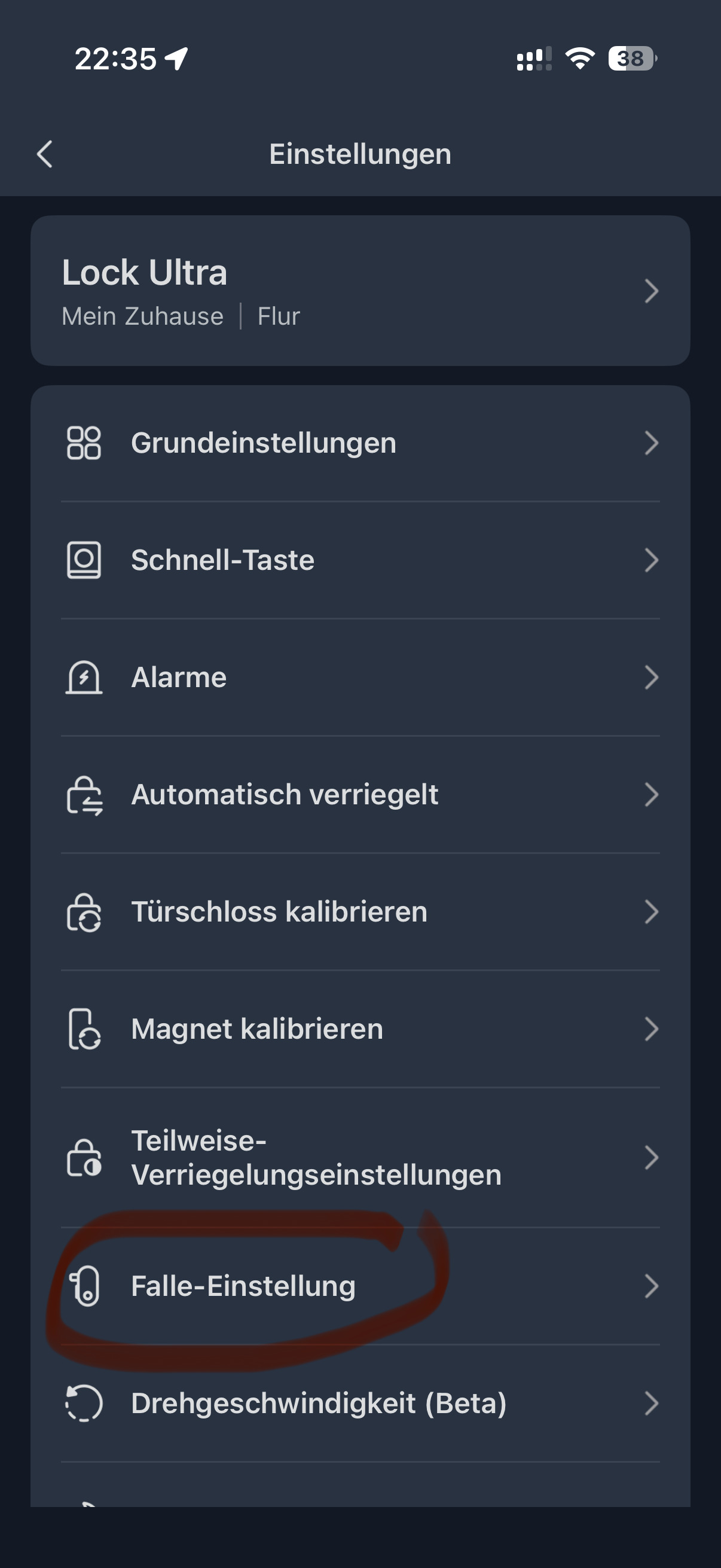

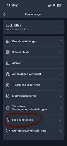

Hallo Simone, in der App findest du den Punkt unter „Einstellungen“ - „Falle Einstellungen“ und dort muss „Falle-Funktion“ aktiviert sein.
LG, Florian

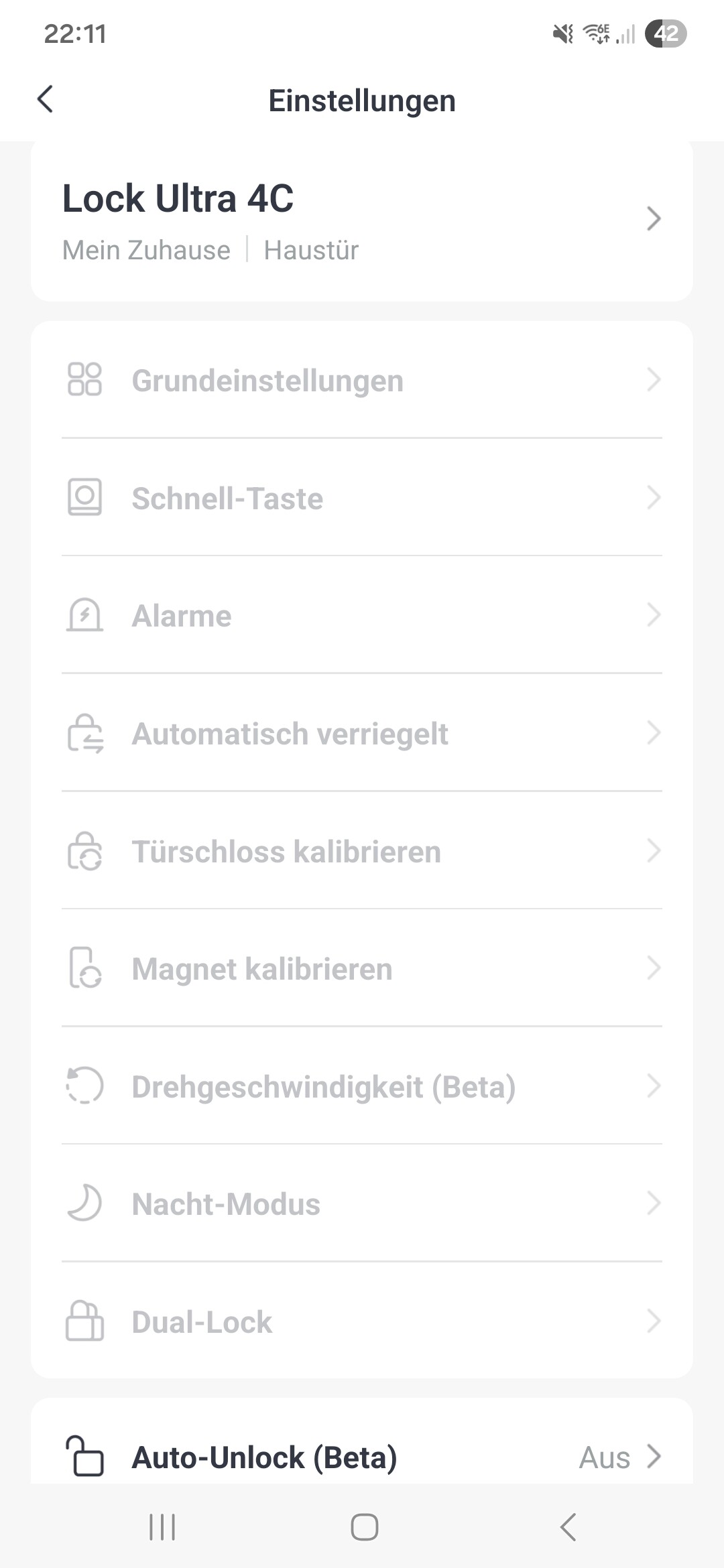

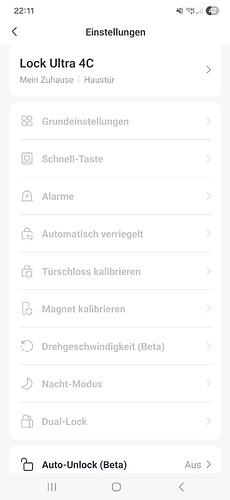

Ich habe dir mal ein Bild aus der App angehängt
So sieht es bei mir aus
Ich habe sogar vorhin die app deinstalliert und neu runter geladen. Deswegen ist es auch noch hellgrau da ich noch nicht bei der Tür war . Aber ich habe keine falle einstellen.
