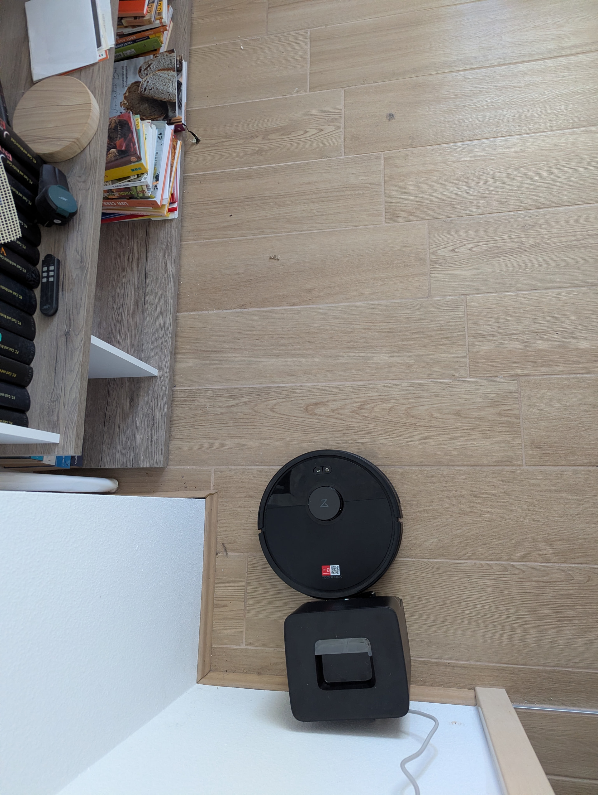

Mein roborock Q7 L5+ fährt nach der Arbeit nicht mehr richtig an die Ladestation.
Er fährt in die Nähe, richtet sich korrekt aus. Aber anstatt gerade rückwärts zu fahren, schlägt er in eine leichte Kurve ein.
Dadurch kommt er nicht an die Ladestation und saugt auch nicht ab.
