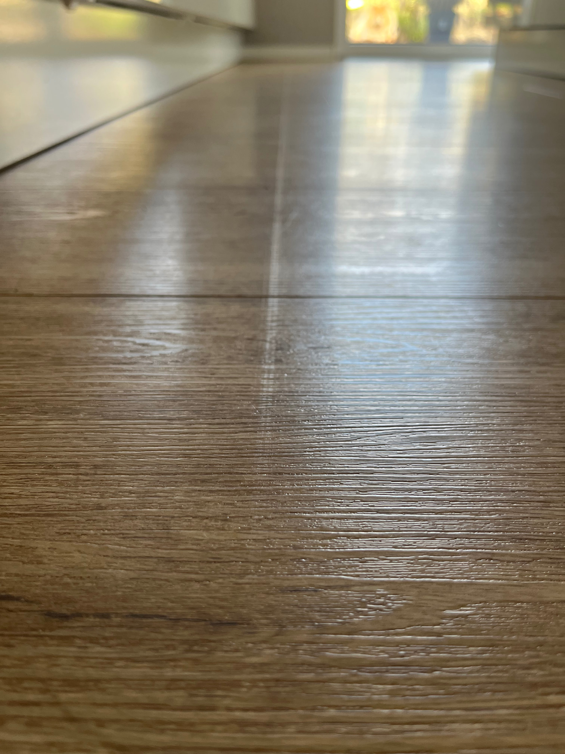

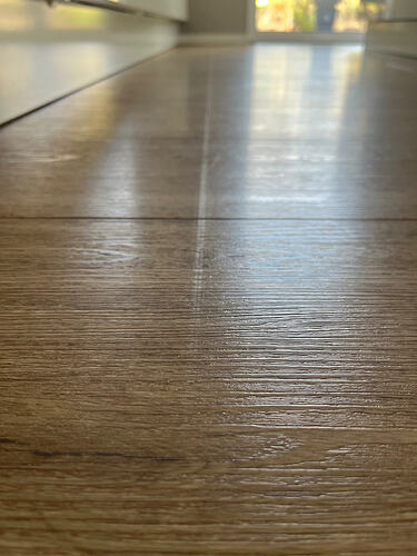

Das ist das eine Bild. Von diesen Streifen gibt es sehr viele. Auf dem Holzparkett sieht man überall Kreise. Die lassen sich aber schlecht fotografieren. Es waren keine Steine oder Sand unter dem Gerät zu sehen.
Und nach nicht ganz vier Wochen war auch schon die Unterseite zerkratzt. Ähnliche Bilder waren im MOVA Forum in der MOVA App von anderen Benutzern zu sehen.

Okay, das sieht schon komisch aus.

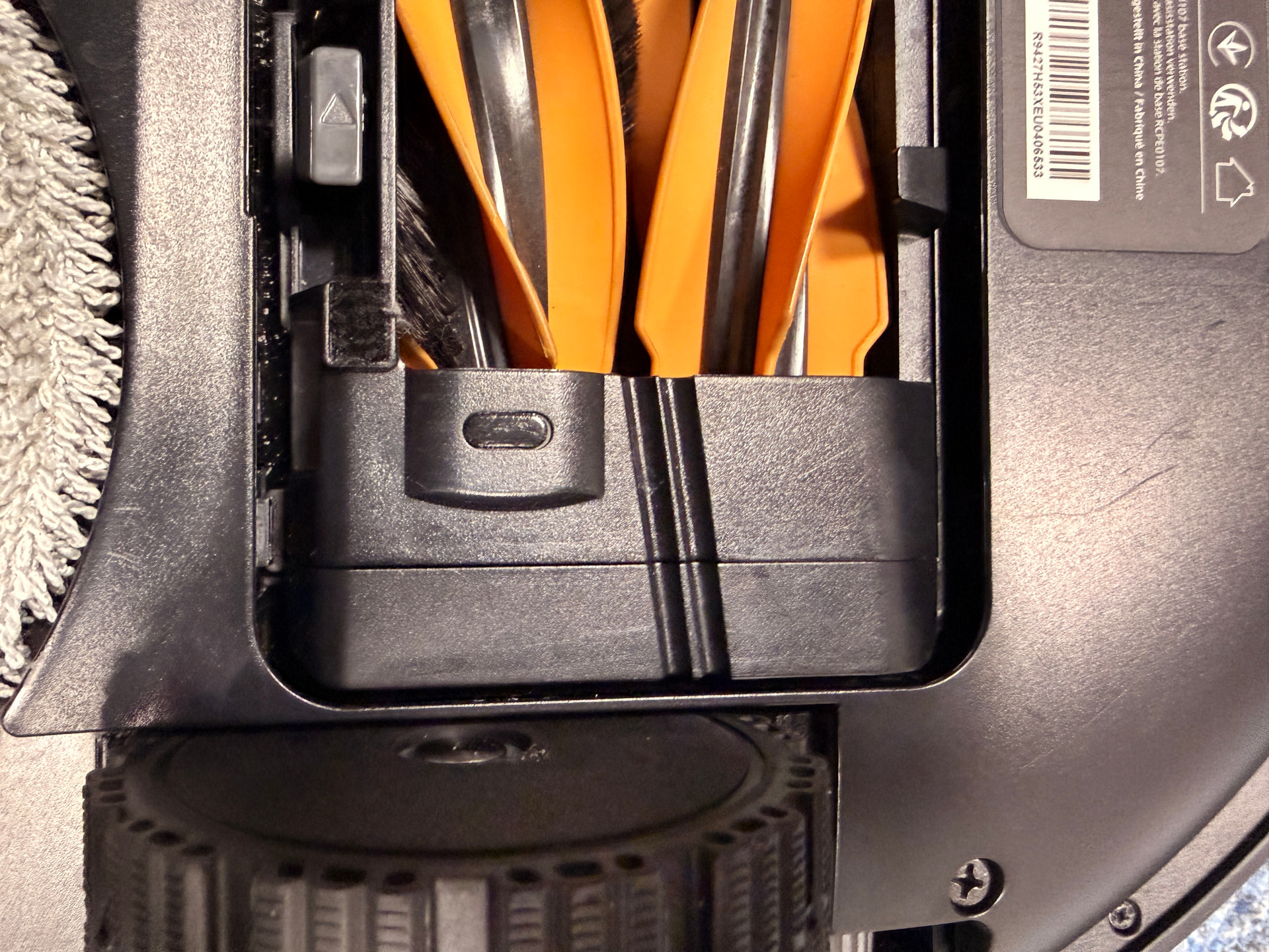

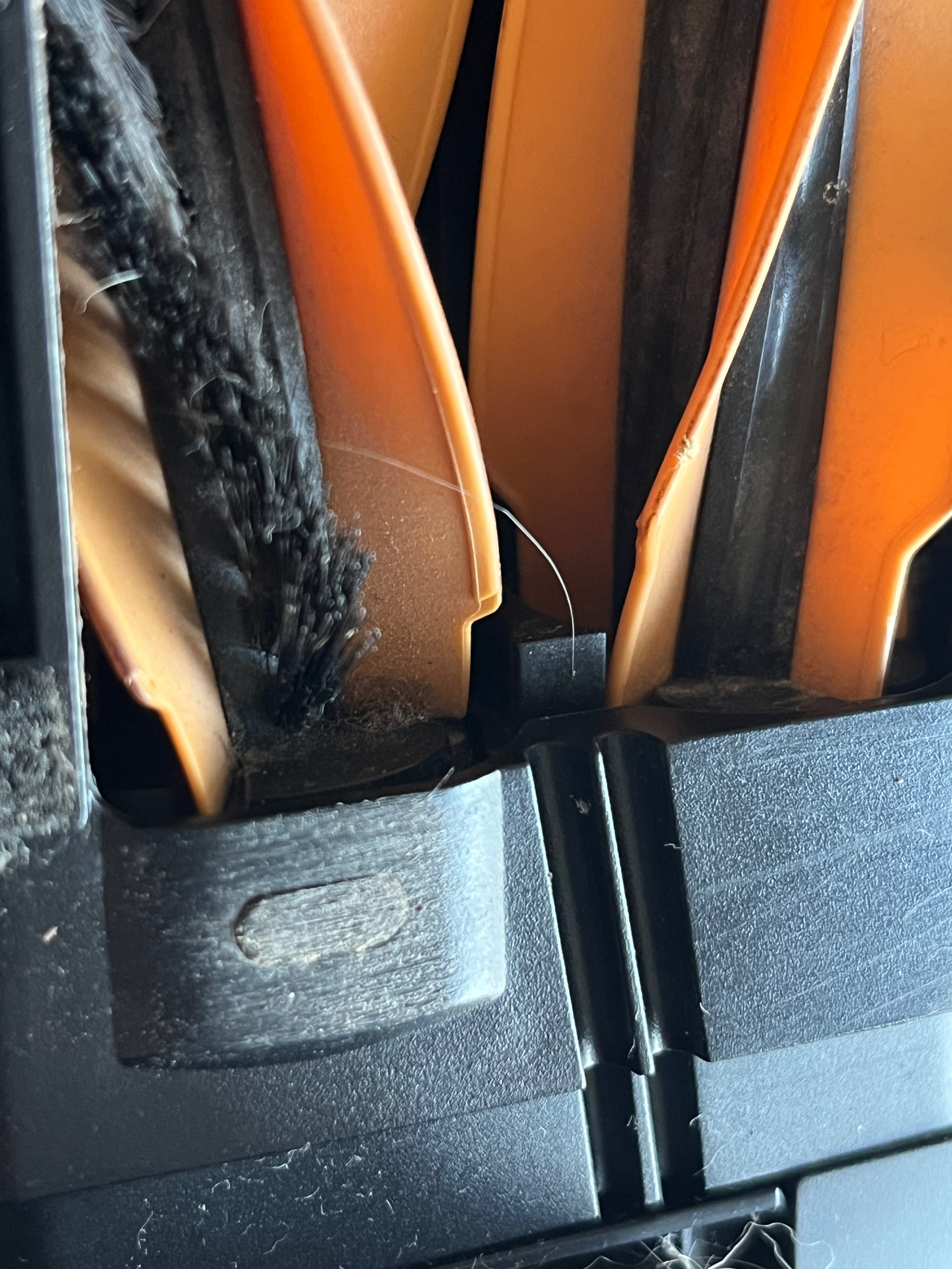

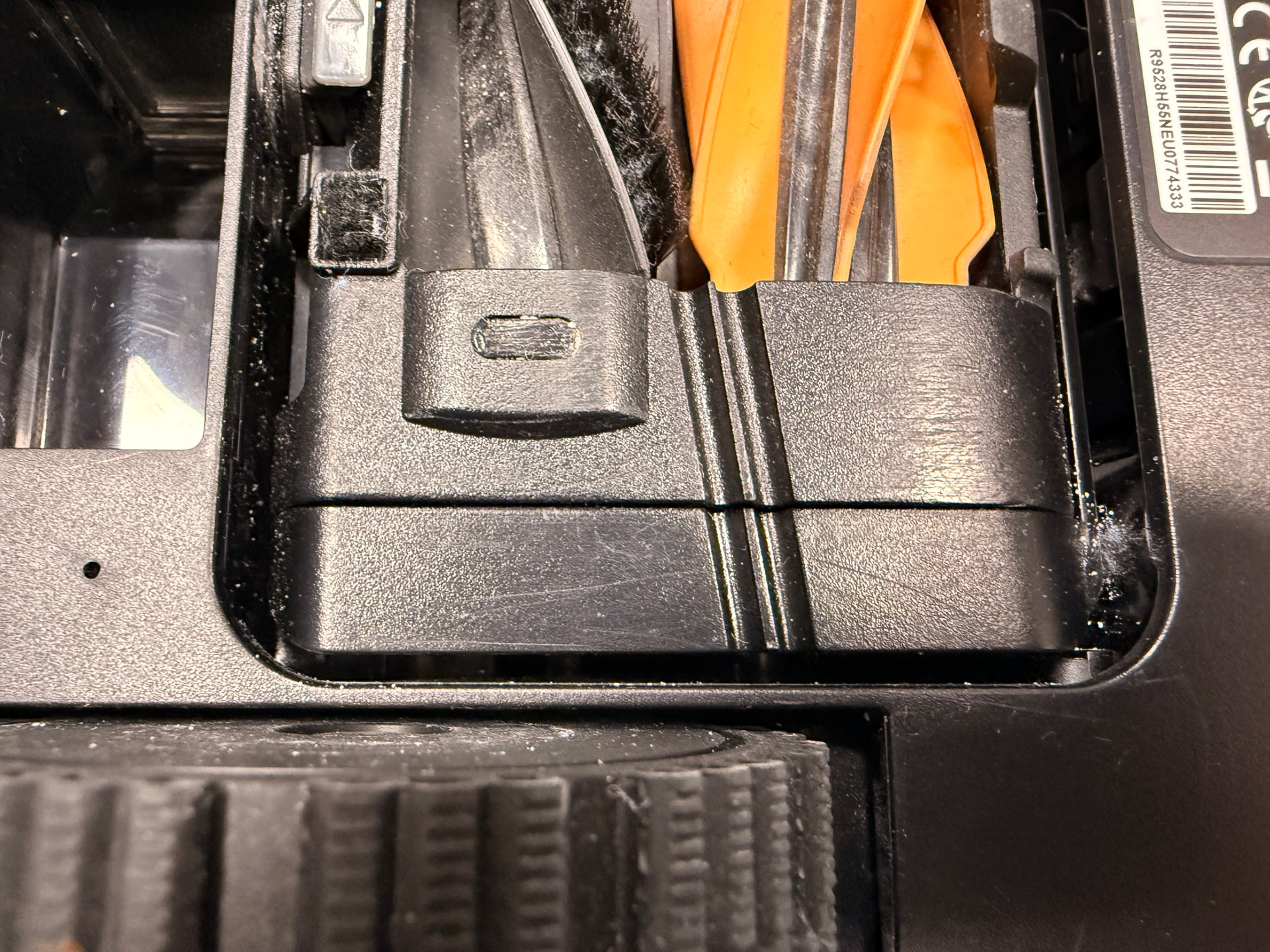

Bei mir sieht die Abdeckung der Saugeinheit genauso zerkratzt aus. Ist mir auch recht schnell nach der Inbetriebnahme negativ aufgefallen. Habe auch schwarze Plastikteilchen in Fugen gefunden. Scheint ein Konstruktionsfehler zu sein.

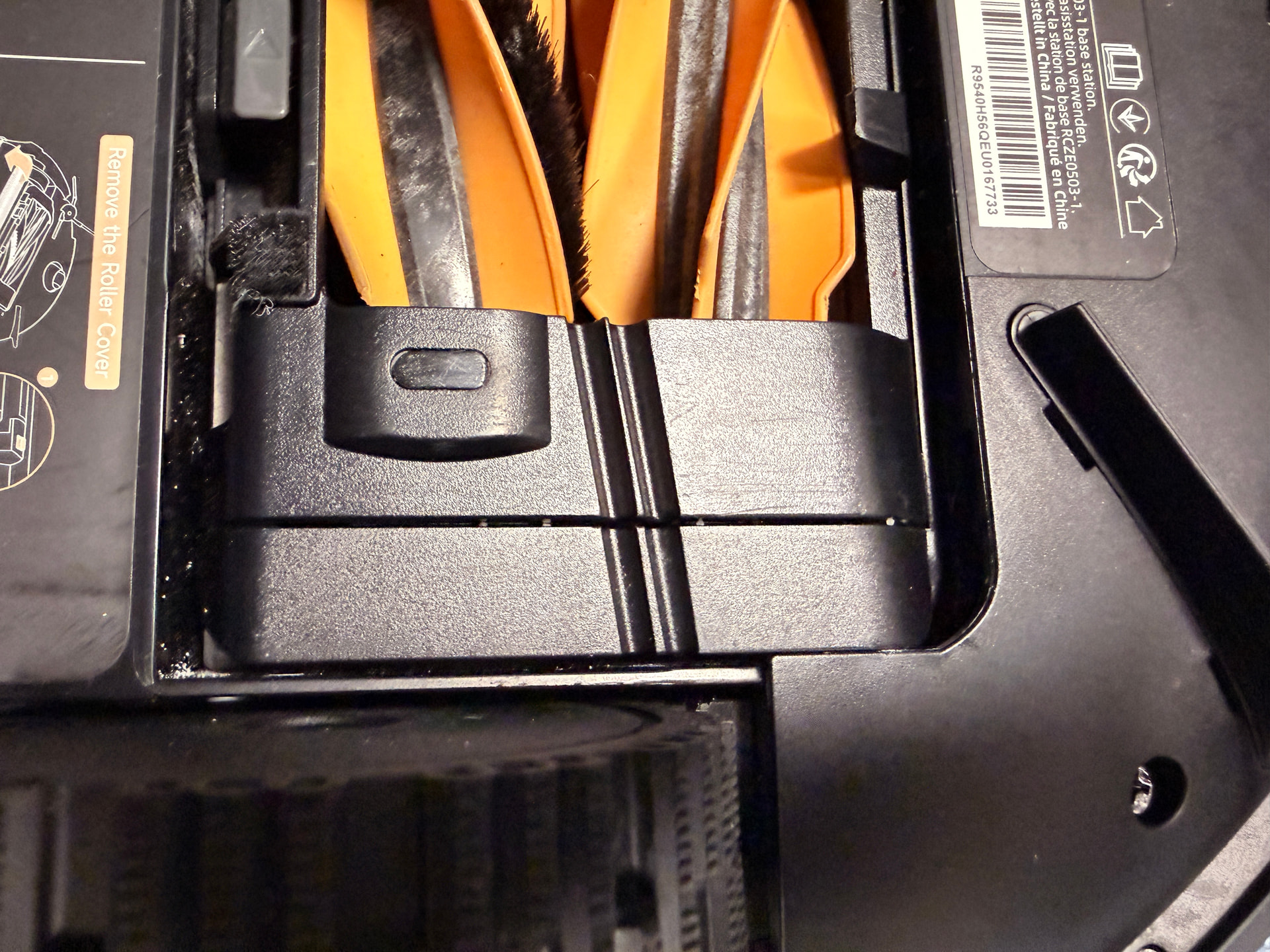

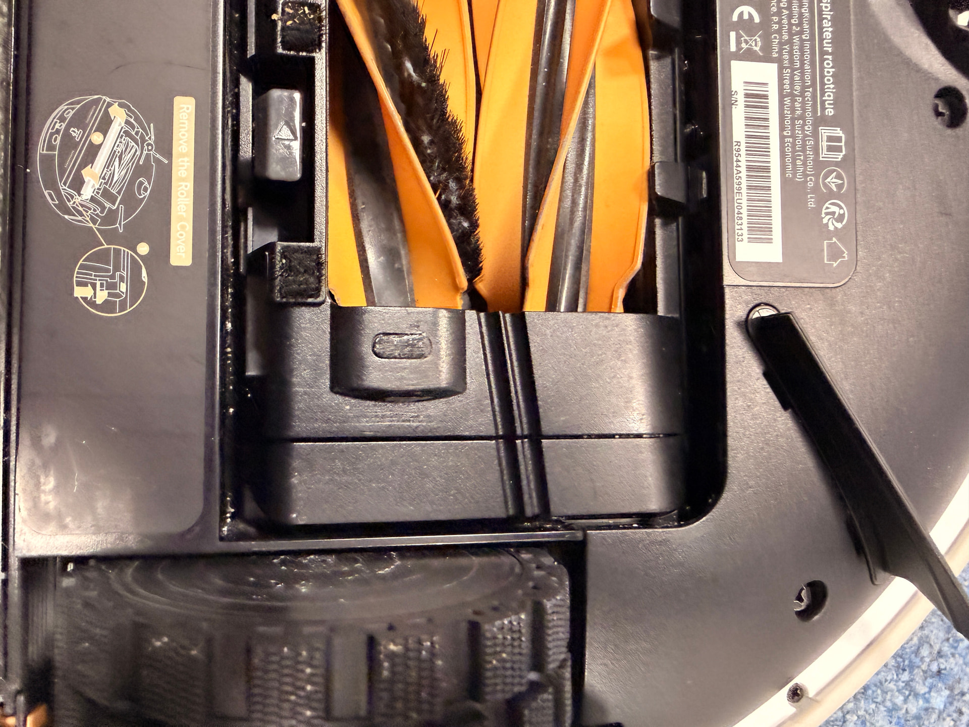

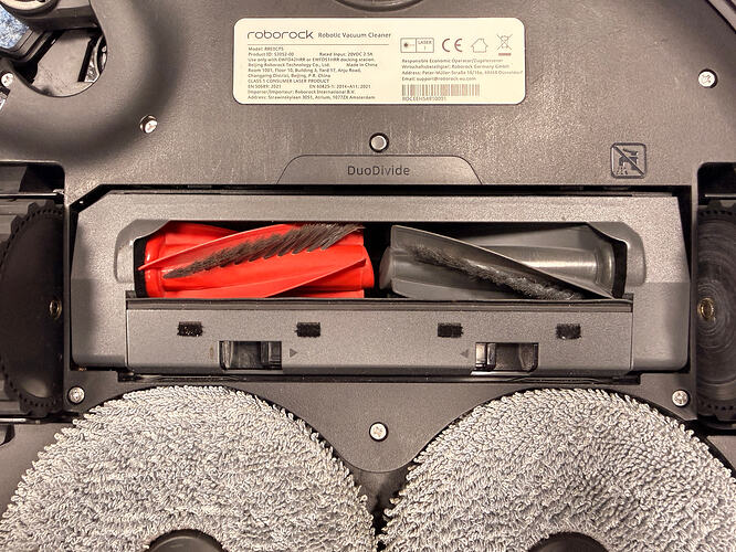

ich habe nun mal nachgeschaut, wie das bei unseren Testgeräten aussieht, und tatsächlich! Die verschiedenen Saugroboter weisen allesamt Kratzspuren auf. Da die Dreame-Modelle teilweise baugleich sind, sind die Kratzer auch hier zu finden. Roborock hat das besser gelöst. Auf der Abdeckung des Saros 20 habe ich keine Kratzspuren entdecken können. Bei Klick auf das jeweilige Bild wird euch der Name des jeweiligen Roboter angezeigt.

Nach den paar Wochen sah das bei mir schlimmer aus. Wir haben auch keine Unebenheiten. Mein alter IRobot sieht nach Jahren nicht so zerkratzt aus, wie der MOVA in so kurzer Zeit.

Bei uns im Testareal ist das nicht aufgefallen und unsere Oberfläche sieht nach Jahren auch immer noch gut aus.
Erklären kann ich mir das nicht so recht. Eine Vermutung ist, dass das eher Abrieb als Kratzer sind. Das macht es nicht schöner, aber mit Wischbewegungen in Masernrichtung sollte man es herausfinden können.

Das ist schwer zu sagen. Es kommen natürlich verschiedenste Faktoren in den Sinn, die dieses Szenario auslösen können. Schon kleinste Sandkörner auf dem Boden, die an dieser Stelle hängenbleiben, können zu solchen Ergebnissen auf empfindlichen Böden führen, was natürlich auf keinen Fall sein darf.
Ich kenne auch die einzelnen Gegebenheiten überhaupt nicht. Auf unseren Böden sind keinerlei Spuren von solchen Kratzern, jedoch erkennt man auf den Bürstenaufhängungen diese ebenfalls, auch wenn sie bei uns deutlich leichter sind.
Alles in allem darf soetwas natürlich nicht vorkommen. Ich denke aber auch, dass sie nicht bei jedem Gerät so auftreten. Ich bin leider auch Ratlos in diesem Fall, auch wenn ich gerne Helfen würde. Wir behalten das jedoch im Hinterkopf bei unseren nächsten Tests dieser Geräte.

Klar könnten es auch Sandkörner gewesen sein. Man sieht auf dem Parkett immer einen durchlaufenen Kratzer, an anderen Stellen mehrere Streifen parallel.
