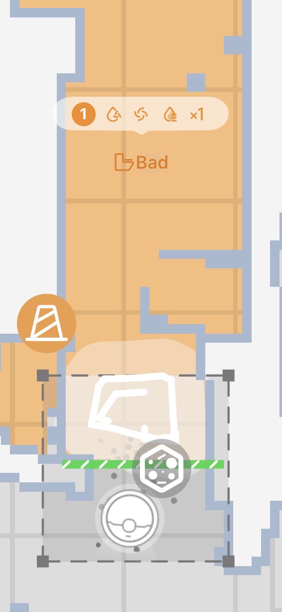

Sobald der V50 einige Krümel erkennt (z.B. Katzenstreu), unterbricht er die normale Reinigung, legt automatisch eine Zonenreinigung an und fährt diese mit hoher Saugkraft ab. Dabei scheint er jedoch die definierten Raumgrenzen und Türschwellen zu ignorieren und fährt minutenlang von Raum zu Raum, wobei er jedes Mal die etwa 2,5 cm hohe Türschwelle überquert. Das Verhalten wiederholt sich so lange, bis man manuell abbricht; ein Screenshot der Karte zeigt diese Schleife sehr deutlich.​
Nach rund 10 Minuten permanentem Hin‑ und Herfahren über die Schwelle habe ich den Vorgang abgebrochen und ein Support‑Ticket bei Mova geöffnet. Mova erkennt laut eigener Aussage kein Fehlverhalten und teilt auch meine Befürchtung nicht, dass das dauerhafte Überqueren einer 2,5‑cm‑Schwelle den Roboter auf Dauer mechanisch belasten oder beschädigen könnte, obwohl das Gerät laut Produktbeschreibung zwar hohe Schwellen überwinden soll, aber nicht dafür gedacht ist, eine einzelne Kante in Dauerschleife zu befahren.​

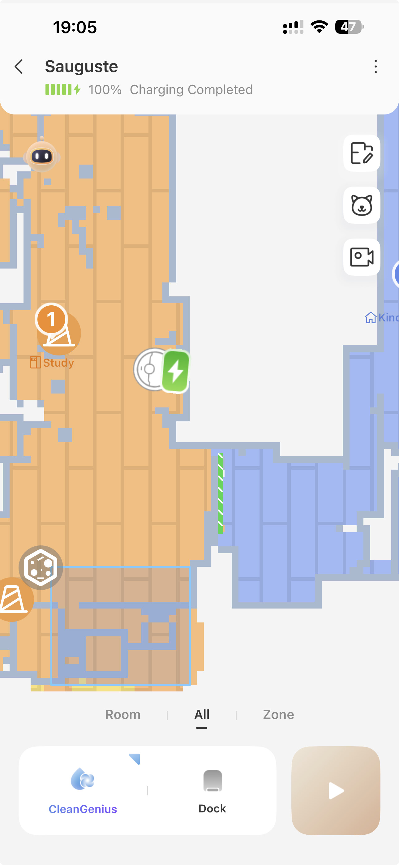

Warum sich die Steighilfe in diesem Fall so eigenartig verhalten hat, kann ich nur vermuten. In meiner Karte verschieben sich die Schwellen gelegentlich – manchmal werden sie schief dargestellt oder es entsteht eine Lücke zwischen Türzarge und Schwelle. Es wirkt, als würde der Roboter die Position aktualisieren und dabei kleine Fehler machen. Möglicherweise hat er die Schwelle virtuell verschoben und ist deshalb über eine „unsichtbare“ Schwelle gefahren.
Im Screenshot sieht man deutlich den Versatz in der Schwelle. Die hatte ich damals exakt bündig zu den Türzargen eingezeichnet.
