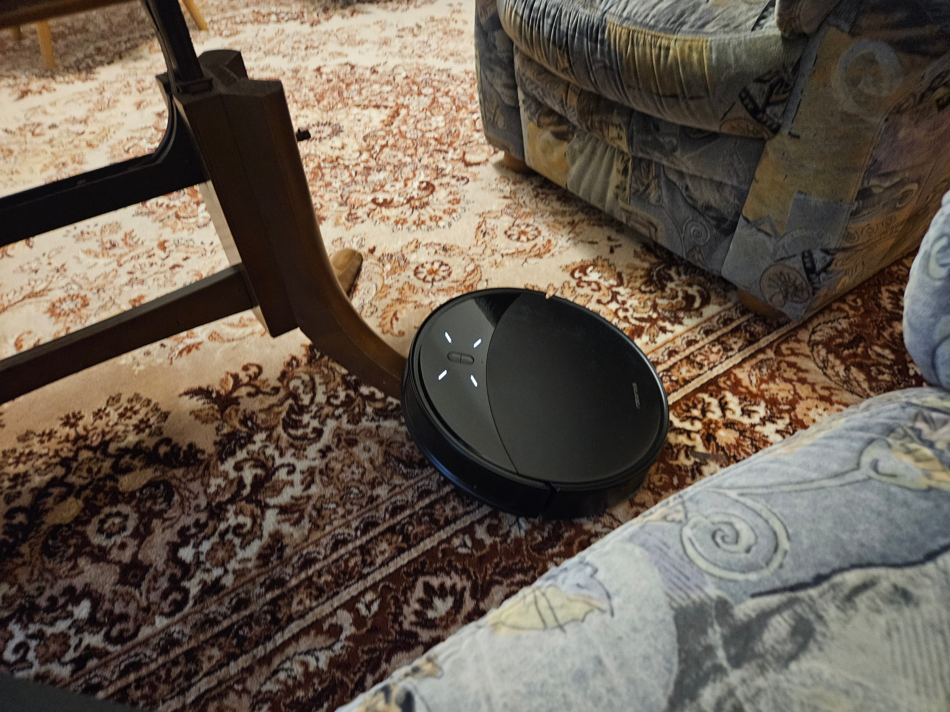

Vielen Dank nochmals für deine Empfehlung. Der Saugroboter ist seit einiger Zeit im Einsatz und wir sind auch weitgehend zufrieden. Es gibt leider eine Stelle im Haus, wo er sich immer gerne festfährt, undzwar ist das bei einem Tischfuß, der eine alte Form hat (siehe Foto). Was würdest du empfehlen um hier Abhilfe zu schaffen. Eine NO-GO Zone wäre zwar möglich. Da aber der Tisch immer wieder leicht hin und her verschoben wird müsste ich diese Zone entsprechend groß vorsehen und würde zugleich einen wichtigen Bereich zum Reinigen unzugänglich machen. Hättest du vielleicht eine bessere Idee.
LG, Haci
Hallo @Haci,
außer den Tisch an den Stellen mit etwas Physischem, also einem richtigen Hindernis, zu versehen, fällt mir da leider auch nichts ein. Ich denke aber, dass die große No-Go-Zone die beste Lösung ist.
Viele liebe Grüße
1 „Gefällt mir“
Hallo Karim,
Ich habe die Reinigung auf “zuerst Saugen, dann Wischen” gestellt. Damit hat sich das Problem gelöst. Anscheinend hatte er Schwierigkeiten, wenn die Mopps angedockt sind und er auf diese Tischfuß auffahrt. Dadurch, dass sich der Tisch am Teppich befindet, sind auch keine Mops während dem Saugen drauf und er hat somit keine Probleme mehr. Wollte nur Bescheid geben, falls mal ein ähnliches Problem auftritt.

Hallo Haci @Haci
eine Frage bitte. Der Teppich auf dem Bild das du eingestellt hast.
Hat der Teppich an den Enden Fransen?
Kommt der Roboter damit zurecht?
Besten Dank.
Gruß André
Hallo @Andre_Zuhause,
Dieser Teppich hat zwar keine Fransen aber in einem anderen Zimmer gibt es einen Teppich mit Fransen, der kein Problem für den Roborock darstellt. Ich muss jedoch erwähnen, dass der Teppich mit einem entsprechenden doppelseitig klebenden Streifen an den Kanten fixiert ist. Dies dient aber in erster Linie zur Vermeidung von Stolpergefahren für ältere Menschen. Der Robo hatte schlussendlich bis jetzt keine Probleme mit den Fransen. Ich kann Roborock nur weiterempfehlen. (Aktuell gibt es auch gute Angebote für den S20 ) Lg
