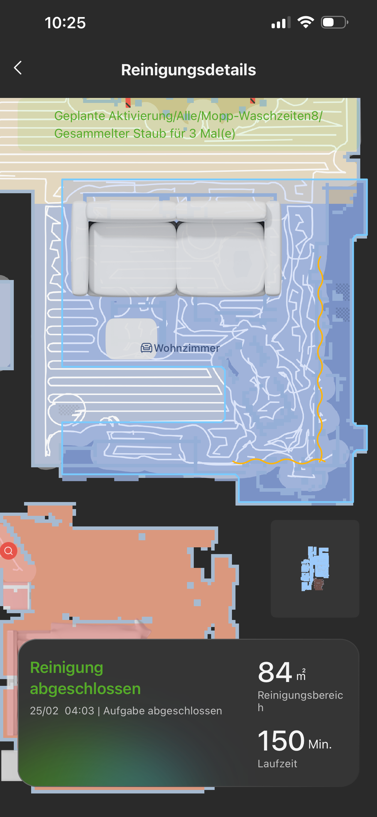

Wir wohnen in einer nicht sonderlich spektakulär geschnittenen oder eingerichteten Wohnung und insbesondere in unserem Wohnbereich versagt die Navigation komplett. Ich habe mal einen Screenshot angehängt. Der Raum ist offen und hat ziemlich genau 16qm. Hier steht eine Couch, ein Couchtisch ein Sessel und eine TV-Bank. Nur für diesen Bereich benötigt der Mova eine geschlagene Stunde. Der Dreame hat hier noch länger gebraucht und ist mit dem Raum nie fertig geworden, weil er zwischenladen musste. Unser alter Roborock S6 hat das ganze in 20 Minuten geschafft.
Ehrlich gesagt ja. Ich habe mich nach meinem Dreame-Kauf ernsthaft gefragt, wie diese ganzen positiven Testergebnisse zustande gekommen sind, weil eben die Navigation und die daraus resultierende Effizienz eine Katastrophe ist. Und nach den beiden Fehlkäufen würde ich mir wünschen, dass das Thema Navigation bzw. die Effizienz mehr beleuchtet werden würde. Jetzt konkret bei Dreame und Mova wäre zum Beispiel spannend gewesen, wie gut die Navigation noch funktioniert, wenn der Lidar-Turm eingefahren werden muss - vor allem über größere Bereiche. Nur wegen des chaotischen rumfahrens bekommt er meistens die Wohnung nicht mit einer Akkuladung gereinigt.
Was man in dem Screenshot auch schön sehen kann ist ein Software-Problem. Der Roboter versucht scheinbar selbständig die Navigation zu optimieren. Anfangs waren nur die Bereiche unter der Couch und dem Tisch als niedrig markiert (blaue Fläche), aber aus nicht nachvollziehbaren Gründen wird der Bereich ständig erweitert, sodass mittlerweile ca. 80% des Wohnzimmers als niedriger Bereich markiert sind. Das heißt, dort fährt er mit eingezogenem Turm, was die Navigation nicht gerade besser macht. Man kann die Karte zwar auf ein Backup zurücksetzen, nach ein paar Tagen sieht es aber wieder so aus. Hier konnte der Support auch nicht weiterhelfen, der bei beiden Herstellern gefühlt nur von KI-Agenten abgewickelt wird.
